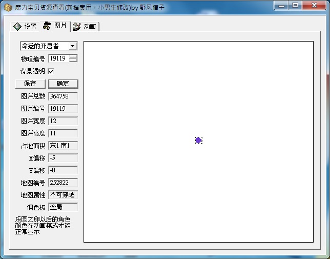

想请问各位大师,我想把乱射射出去的箭图案改掉
. a( Z( Y' G) ]4 p; H/ Xbbs.mocwww.com但是,我把19119-19134都改成球体的图形后,进游戏攻击都会变成"空"的图片
" N! Z% Q# j& B: q6 w- `/ b妖城在线论坛是哪边修改出了问题?妖城在线论坛# u2 X$ x+ \, E, g+ ]( a' ~
我把乾坤、气功弹动画的图片改掉都可以显示我改的图,只有乱射会显示"空"
我的做法是新增一个图(编号232323),然后19119-19134都只用这张图去替换
8 K+ F+ W7 E9 W$ U- a) u, G有可能是因问只用一张图替换16张造成的吗?

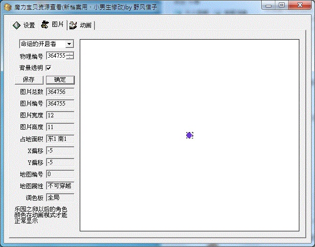

0 g/ O' W. J; @; h+ W2 F妖城在线论坛
; T. E7 n( R( j& G" R1 {这个图是我新增进去,编号364755魔力私服,最新魔力宝贝私服技术交流* T% p% S$ r4 C" U1 G1 E4 G. a
9 t% [1 x- P5 q' a& k& y, b! B6 u妖城在线论坛—魔力私服,魔力宝贝私服技术,DELPHI编程,魔力寶貝, 魔力宝贝, 크로스게이트,クロスゲート- Q  S1 L0 u4 \( F3 ?) O" R
8 m0 g& N& L* ^' v, h) N—魔力私服,魔力宝贝私服技术,DELPHI编程,魔力寶貝, 魔力宝贝, 크로스게이트,クロスゲート
  I7 b$ G: _( C, x- a5 l魔力私服,最新魔力宝贝私服技术交流将19119-19134都替换掉
6 S5 C0 z' m: n) C—魔力私服,魔力宝贝私服技术,DELPHI编程,魔力寶貝, 魔力宝贝, 크로스게이트,クロスゲート
5 `0 e1 ~' g/ ?! S4 j! wbbs.mocwww.com —魔力私服,魔力宝贝私服技术,DELPHI编程,魔力寶貝, 魔力宝贝, 크로스게이트,クロスゲート7 o: ^3 O* V, }. f2 G1 y- ?' b9 W) m

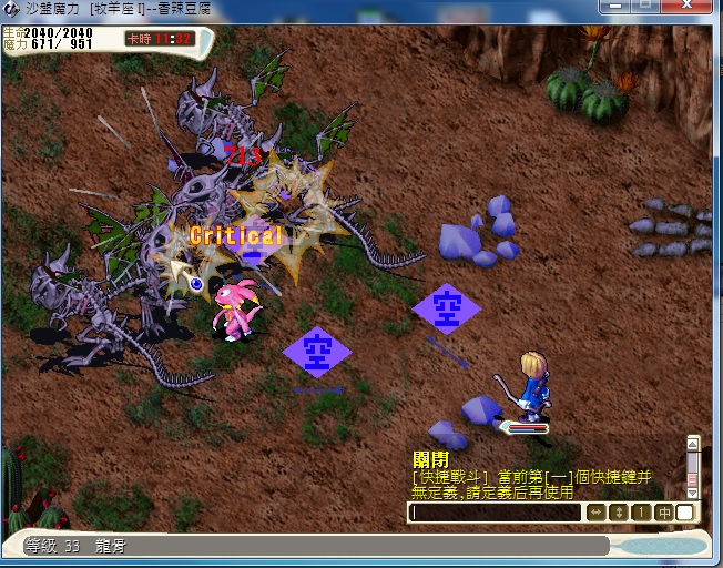

妖城在线论坛! s% Q9 H- x6 R  `. I- U! w7 d! L
游戏出来却是"空"

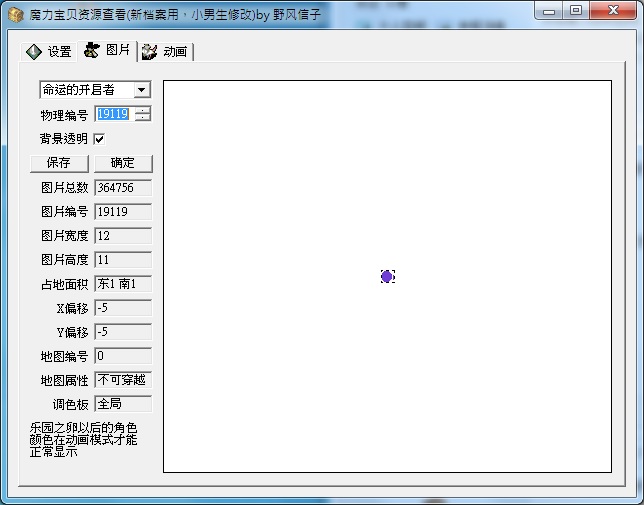

& W5 P0 @0 B/ x9 E$ qbbs.mocwww.com
6 s5 r+ ]/ b) X% v: z魔力私服,最新魔力私服,魔力宝贝私服,魔力宝贝私服技术,魔力宝贝私服,私服架设技术,妖城,FLASH,电影,黑客,网络,网吧,破解,入侵,注册表新增了地图编号也一样,是因为地图编号过大吗?魔力私服,最新魔力私服,魔力宝贝私服,魔力宝贝私服技术,魔力宝贝私服,私服架设技术,妖城,FLASH,电影,黑客,网络,网吧,破解,入侵,注册表5 H" J0 V: l/ p5 z* r6 R

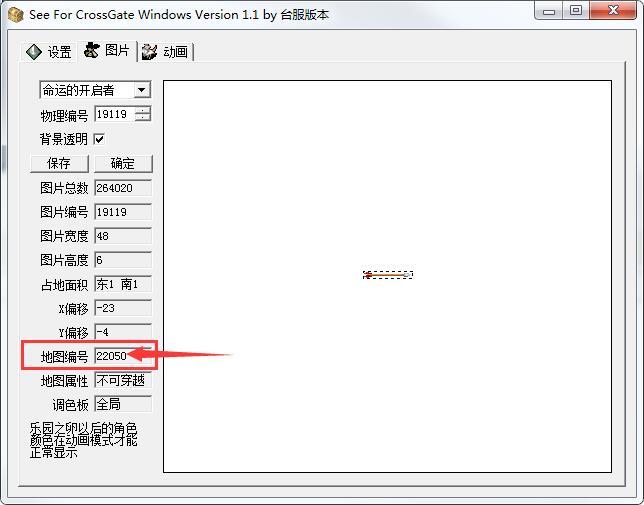

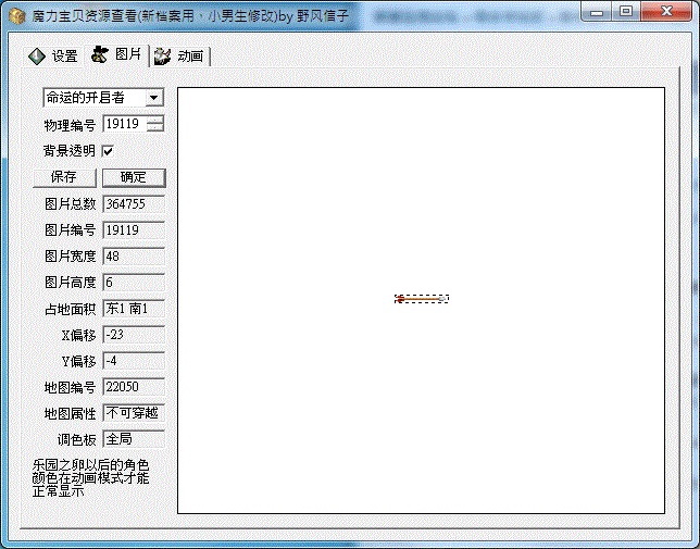

3 P; p) j7 o( ]魔力私服,最新魔力宝贝私服技术交流还是说地图编号要跟原图的编号一样?原本的是22050
原帖由 cjhlove20 于 2019-10-6 23:27 发表
* b! _9 f/ ]* k" }0 }bbs.mocwww.com要地图编号,不是序号!!! : A9 T) J0 B% R* r
20023
9 G2 z1 r# @+ U. U" i妖城在线论坛
& H5 Q, [# |  p( Z: Z# `—魔力私服,魔力宝贝私服技术,DELPHI编程,魔力寶貝, 魔力宝贝, 크로스게이트,クロスゲート找到问题了~新增的地图编号要跟原本的地图编号一样,就正常了。魔力私服,最新魔力宝贝私服技术交流0 e3 |. U! s$ X! b2 v3 w( ?
