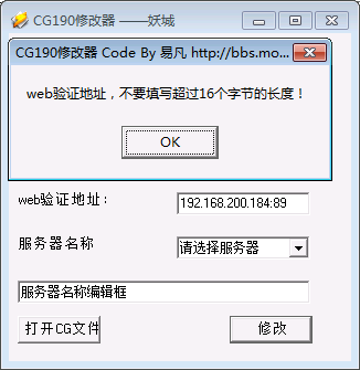

如图所示,用CG190修改的时候,web验证地址这边因为追加了端口号(不想使用80端口)后发现,出现长度限制的警告,麻烦有人知道怎么办吗?有修改长度后的CG没?或者请教如何修改CG长度的也行,谢谢了

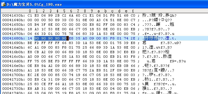

# @: S  T2 B, U& Abbs.mocwww.com解除PUK3的验证 不清楚行不行,你试试看!我也是在别的地方看到的方法!
可以用 UltraEdit 修改cg
这个代码不完整吧,能给出原文地址吗?没法修改啊!~
UE打开CG,修改如下位置,取消CG的web验证
9 m: d2 q' y0 c4 O, Y魔力私服,最新魔力宝贝私服技术交流0x00041681 -> 0x90妖城在线论坛" `5 t$ X# D1 N' \
0x00041682 -> 0x90       魔力私服,最新魔力私服,魔力宝贝私服,魔力宝贝私服技术,魔力宝贝私服,私服架设技术,妖城,FLASH,电影,黑客,网络,网吧,破解,入侵,注册表/ i* N0 q/ _5 E7 r  b
0x00041683 -> 0x90
, k  [" ^* w( l3 f3 j! l: c妖城在线论坛0x00041684 -> 0x90       —魔力私服,魔力宝贝私服技术,DELPHI编程,魔力寶貝, 魔力宝贝, 크로스게이트,クロスゲート6 o/ t1 D9 Z; X2 U- ~' q
0x00041685 -> 0x90
6 N+ c- m) O% S  K魔力私服,最新魔力宝贝私服技术交流0x000db6cb -> 0x84
1 T' X. X& Z9 _: Y2 i( o% r. X0 D魔力私服,最新魔力宝贝私服技术交流0x000db825 -> 0x75
麻烦能在说的详细一点吗?UE打开了,我通过搜索——转到行/页,能够找到第一部分0x00041681这些位置了,但是后面部分要怎么改成0x90呢?谢谢了
超级版主给的是正确的!!!就是前面的地址位置 修改成后面的修改90 bbs.mocwww.com( @3 P0 K, c: n* X
每行都要修改就行了魔力私服,最新魔力宝贝私服技术交流( f# b# i4 X2 M" k  V  @7 h  _' ~  [

回复 12楼 的帖子
你下载我的cg就可以了,已经都改好过了,只支持HF!~

回复 14楼 的帖子
这个cg只要修改登录器的ip地址和端口号就行了啊,cg不需要在做修改的
. |  R! V; i2 ^# p妖城在线论坛如果用 花生壳域名不行的话,你试一试内网可行,行的话就是映射外网的问题。
