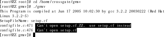

我是新手 刚开始研究 按照教程一步一步来 卡到这里了
bbs.mocwww.com7 a) p+ \( r" L }# c7 i/ L
6 S: e/ }3 K/ G4 t—魔力私服,魔力宝贝私服技术,DELPHI编程,魔力寶貝, 魔力宝贝, 크로스게이트,クロスゲート
如图

无法打开setup.cf.ZZ

是..虽然英语水平不高 但这句我懂.. 求解..

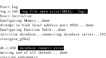

上面的问题已经解决 现在的问题 ...
bbs.mocwww.com) c5 w! d4 T/ @
7 f9 G/ r8 K! X! _bbs.mocwww.com
如图

/gmsv/log/log.cf
4 s) Q# n5 N( p5 p' t妖城在线论坛
添加一行
; d% ^6 r' s4 \) r% m" E1 J—魔力私服,魔力宝贝私服技术,DELPHI编程,魔力寶貝, 魔力宝贝, 크로스게이트,クロスゲート
skilllog=skill.log
& ]7 t, E% C% }* x) d, U妖城在线论坛
魔力私服,最新魔力宝贝私服技术交流( t& V" S% e' K, P3 l/ n
新建空白skill.log.txt
25691
