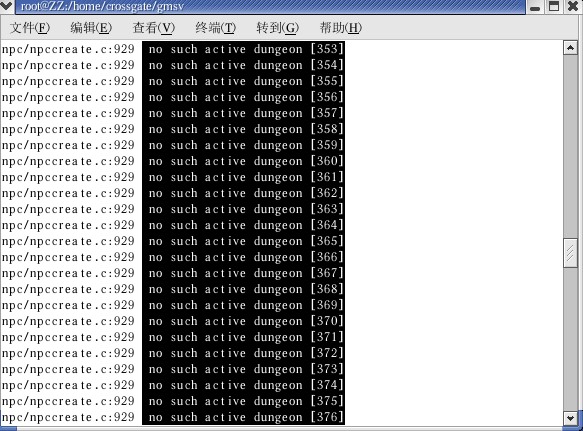

[提问] error求助!
error求助!
昨天把端删了一些冗余的东西,结果就变成这样了。—魔力私服,魔力宝贝私服技术,DELPHI编程,魔力寶貝, 魔力宝贝, 크로스게이트,クロスゲート$ y$ o- Q& U% X" `
—魔力私服,魔力宝贝私服技术,DELPHI编程,魔力寶貝, 魔力宝贝, 크로스게이트,クロスゲート, W5 ~8 I/ B2 y( C% S& \* X' r# _
怎么改啊

求各位帮忙解决一下,小弟在此不胜感激
这些不都正常吗?

。。。这个是正常吗 魔力私服,最新魔力宝贝私服技术交流. o3 i% ]( Z/ v5 X5 X' C
翻译过来应该是(猜的):—魔力私服,魔力宝贝私服技术,DELPHI编程,魔力寶貝, 魔力宝贝, 크로스게이트,クロスゲート$ ]. V/ L/ z% \$ y/ ~8 E2 I1 ?
1、在redmap时无法加载store/dungeon下的文件魔力私服,最新魔力宝贝私服技术交流6 R  f9 \5 a* l2 y
2、在加载NPC时未找到dungeonXXX魔力私服,最新魔力私服,魔力宝贝私服,魔力宝贝私服技术,魔力宝贝私服,私服架设技术,妖城,FLASH,电影,黑客,网络,网吧,破解,入侵,注册表5 Y# U* K) ~3 N' ?/ P, h
3、法兰迷宫地图制作完成
+ N5 [: L5 W  R! ~0 H5 v/ ]  x   暖炉地图未找到dungeonXXX妖城在线论坛' y) F7 Q. l  Z  K, G) ^4 L% F$ K

可是为什么以前我在运行时不会产生这种问题。顺便说下,我这次是清理的地图冗余和留言板内容(发现自己MAP下有2套地图 ,留言板满世界都是,郁闷)由于可能误删,所以开服后先解决了NPC无法加载的问题,可是为什么会涉及到随即地图的加载呢?
之前运行时可能迷宫地图被删除了

你这个就是留言板清除掉的问题 dungeon 就是留言板 你把NPC里的留言板都删除掉 就可以乐

每次运行时重新加载的随即迷宫地图,按照这个顺序来说可以理解为是:妖城在线论坛# T5 V) ~7 K7 O5 m) e
error1、先读取store/dungeon下的文件,提取地图基本信息。
' g- k* K2 r% j  Z5 f4 p; cerror2、读取读取地图下的NPC 信息(当加载时发现地图信息错误,即无法找到地图)妖城在线论坛, k; ~8 K+ C, X
error3、进入循环,开始地图生成。(这里表示出并非全部地图错误,一些地图可以成功加载,如法兰迷宫。但当加载到暖炉时,出现无法加载的问题)魔力私服,最新魔力私服,魔力宝贝私服,魔力宝贝私服技术,魔力宝贝私服,私服架设技术,妖城,FLASH,电影,黑客,网络,网吧,破解,入侵,注册表8 D( p8 {# @' N- [
/ T% V8 E  y. Z: X
这样也就是说,在GMSV运行时先对error1报错,但进程并未受到影响(实在是想不出别的能表达的词了)的运行,只是未成功加载地图。所以带来后面对NPC加载和地图加载时的错误。bbs.mocwww.com: `/ N) r/ h& Q( U# p% z( J1 Z
妖城在线论坛- y( g2 [$ f4 x  T9 e8 q
而且对于11楼所言,即使是留言板内容的误删致使NPC加载错误,那为什么会对地图生成产生问题。随机地图中不会有留言板吧( l7 V) _* }/ E1 Y2 t" d. v

通过测试发现了一个问题:妖城在线论坛7 R* ?, g/ l0 Y8 [" i7 A: Z5 T; g
为什么会这样啊????到底问题出在哪?
- s' Y! e% h$ F' R: M1 D$ B妖城在线论坛这可不仅是留言板的问题啊

我也出这羊问题了   !  你是怎么修复的呢?
运行gmsv之前,先去把 store 里面的文件全部删除 (注意store 里面的三个文件夹要保留!!!)
  c# G' d$ e: ]! D妖城在线论坛再启动看看~~
