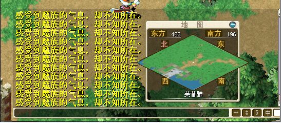

请教各位大神,这个问题的出现是因为我更改了迷宫文件的层数上下限造成的。目前很困惑不知道为什么会这样魔力私服,最新魔力宝贝私服技术交流* ?, R' J/ ]/ I3 T; w7 _1 G0 Z
我只是把原来的2层迷宫更改成20层,在刷新完迷宫后就会一直跳这样的提示然后,就不能遇敌也不能触发任何战斗。

那就还原迷宫层数吧,慢慢找问题!
setup 设置里面有个其他角色数目,把其数值改成20000,韩服的默认设置是15000,所以才会出现这个情况。一般端运行时间长点就会无法遇敌
我试试,感谢回复
