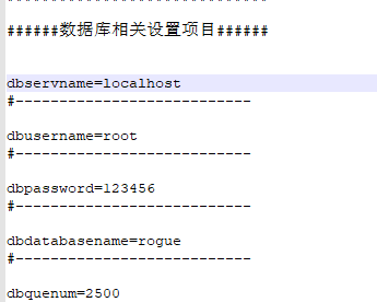

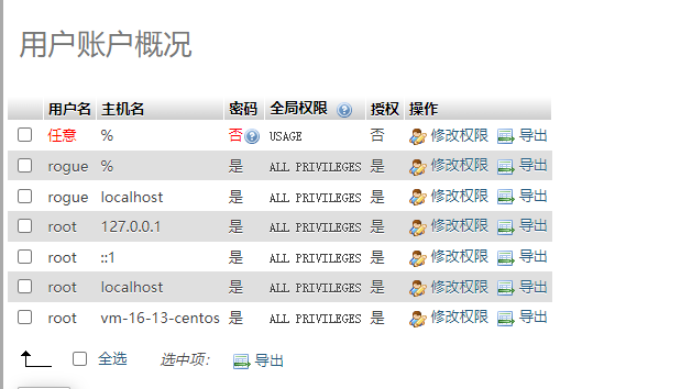

GMSV启动连接不上数据库
数据库 438错误 连接不上,请问大佬怎么解决的呀 centos 7 64位 mysql 5.6
4 P2 E9 @* q% g; Hbbs.mocwww.com
8 J& H$ E7 u6 V* C* R/ i
ip方面是否有设置错呢 ?

发表于 2021-12-3 00:24
so.10登录高版本mysql不用空密码就报错

发表于 2021-12-3 01:13
尝试了空密码,也不行

发表于 2021-12-3 03:38
终于搞定了!!!!
一个周通宵搞这个问题,终于解决!!!!
/ c5 d4 R6 `; v7 `! \( `0 f( r
按照楼上朋友说的root 设置空密码
妖城在线论坛7 _4 o9 I; j) b; f
使用原版韩服的启动文件
魔力私服,最新魔力私服,魔力宝贝私服,魔力宝贝私服技术,魔力宝贝私服,私服架设技术,妖城,FLASH,电影,黑客,网络,网吧,破解,入侵,注册表6 `# h/ U/ ?- Z
就可以启动了

发表于 2021-12-5 01:26
数据库连接必须使用空密码,不然无法连接
