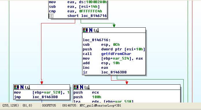

韩服GMSV家族兽不能喂食,应该是函数的跳转错误了。
5 `8 M: _3 x6 O2 A" p/ d
默认的这个函数有问题,jg 修改成 jl 就OK了!~

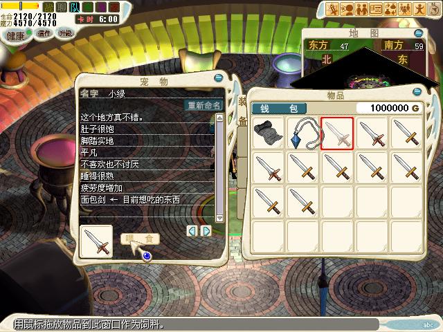

家族宠物点击宠物出现的对话框一闪而过,无法直接喂食,宠物处于放养状态。

不知道问题出在cg还是gmsv 或者是数据库上面
bbs.mocwww.com' x! s* j+ J/ N0 P3 V
但是从上面的显示 感觉是gmsv,点击宠物会出现重新命名按钮,正常的应该是修改过名字 之后才会出现按钮吧???!!!

发表于 2016-3-24 10:21
默认的这个函数有问题,JG 修改成 JL就OK了!~

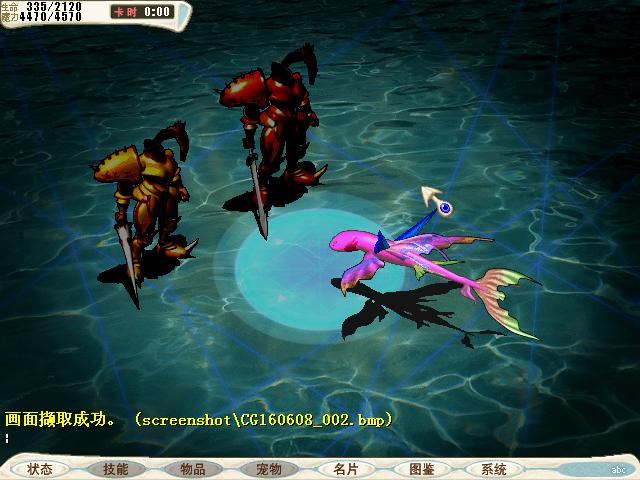

韩服的GMSV。。。。。。。。。喂了两个月的家族兽终于要出成果了!!!!!

全部 搞定了!!!~~~修改GMSV 随后打包发布。

兽宠。。。。打boss就这点攻击力。。。。。
